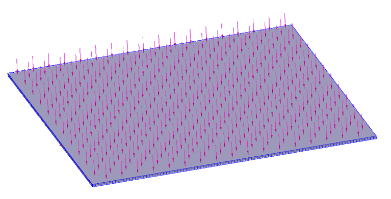

方板被模拟成一个 3D 实体。为了施加铰支座,在方板的平面中间处创建了载荷线 (
Figure 1)。
